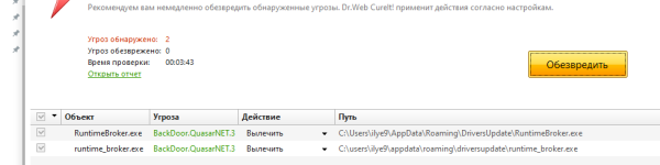

Добрый день. Заметил, что при играх резкая просадка фпс началась. Лечил 2 таблетками, но безуспешно. Бесконечно создается сам. Так же был замечен xmring miner, но таблетка его вроде пыталась удалить.

 TerminateProcessByName('c:\users\ilye9\appdata\roaming\driversupdate\runtimebroker.exe');

 QuarantineFile('c:\users\ilye9\appdata\roaming\driversupdate\runtimebroker.exe', '');

Хорошо, продолжаем.
  • Выделите следующий код:
    CloseProcesses:
    SystemRestore: On
    C:\Users\ilye9\AppData\Local\Google\Chrome\User Data\Default\Extensions\fhkbfkkohcdgpckffakhbllifkakihmh
    CHR HKU\S-1-5-21-1756417908-4220558460-2653622535-1001\SOFTWARE\Google\Chrome\Extensions\...\Chrome\Extension: [fhkbfkkohcdgpckffakhbllifkakihmh]
    startbatch:
    del /s /q "%userprofile%\AppData\Local\Google\Chrome\User Data\Default\Code Cache\Js\*.*"
    endbatch:
    EmptyTemp:
Что сейчас с проблемой?
Исправилось.🥳
Спасибо Вам большое. А если не секрет, то что это было ?
Вредоносное и нежелательное ПО.
