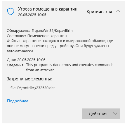

Albert2025 Опубликовано 20 мая Опубликовано 20 мая (изменено) Добрый день. Подозреваю, что сегодня с флэшки случайно запустил вирус. Проверки файлов на флэшке через opentip.kaspersky.com выдает результаты HEUR:Trojan.Win64.Convagent.gen и Trojan.VBS.Starter.pl На компьютере при этом в Диспетчере задач есть какие-то неизвестные запущенные процессы. Но при этом проверка KVRT и DrWeb CureIt результатов не приносит, ничего не обнаруживается. Боюсь, что сидит какой-нибудь шифровальщик или троян, собирающий данные (пароли и т.д.). Прошу помочь разобраться, что делает этот вирус и как избавиться от него, во вложении архив с флэшки, пароль virus. Также в директории был еще файл *.dat, но он слишком большого размера, при помещении его в архив он превышает допустимый размер. P.S. Также приложил логи. rootdir1.rar CollectionLog-2025.05.20-11.45.zip Изменено 20 мая пользователем Albert2025 Не приложил сразу логи.

Albert2025 Опубликовано 20 мая Автор Опубликовано 20 мая Касперского не было установлено, только стандартный антивирус от Майкрософт (WIN10), который если и прибил запуск, то ничего не сообщил. После запуска вируса проверял KVRT и DrWeb CureIt - они сочли вирусом файлы *.bat и *.vbs из архива, но dat-файл как вирус не определяют. Также не находят сейчас каких-то вирусов при полной проверке ПК. Если я правильно понял, bat-файл должен подменять файлом x232530.dat файл printui.dll в System32 и затем перезапускать процесс printui.exe. Это все, на что хватило моих знаний в области понимания механики. А что происходит после подмены - тут уже мне неведомо. 3 часа назад, safety сказал: Если Касперский был установлен, должен был прибить запуск вредоносной программы. HEUR:Trojan.Win64.Convagent.gen Спасибо за мысль, додумался посмотреть журнал защиты стандартного WIN-антивируса. Судя по отчету, он прибил-таки вирус, хотя никаких сообщений и предупреждений не выдал.
safety Опубликовано 21 мая Опубликовано 21 мая (изменено) 16 часов назад, Albert2025 сказал: Если я правильно понял, bat-файл должен подменять файлом x232530.dat файл printui.dll в System32 и затем перезапускать процесс printui.exe. Да, все верно, получилась бы скрытная загрузка вредоносного *.dat файла, переименованного в printui.dll в легальный процесс, для обхода защиты. т.е. запустился бы легальный printui.exe, и он автоматически загрузил бы уже вредоносный printui.dll. Сделайте дополнительно логи FRST, посмотрим как отработал WinDefender, и проверим автозапуск системы. Изменено 21 мая пользователем safety
