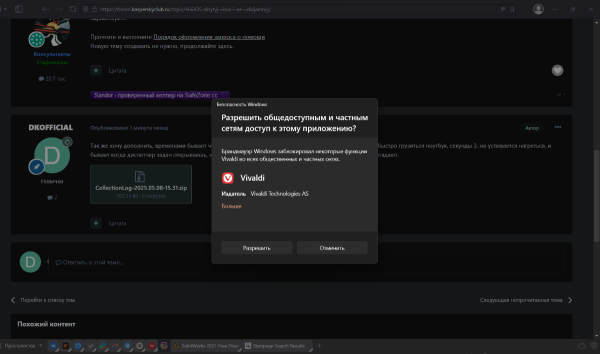

Так же хочу дополнить, временами бывает что когда ноут включается она греется, стоит ssd диск и очень быстро грузиться ноутбук, секунды 3, но успевается нагреться, и бывает когда диспетчер задач открываешь, на секунды бывает виднеется процессоры которые потом пропадают.

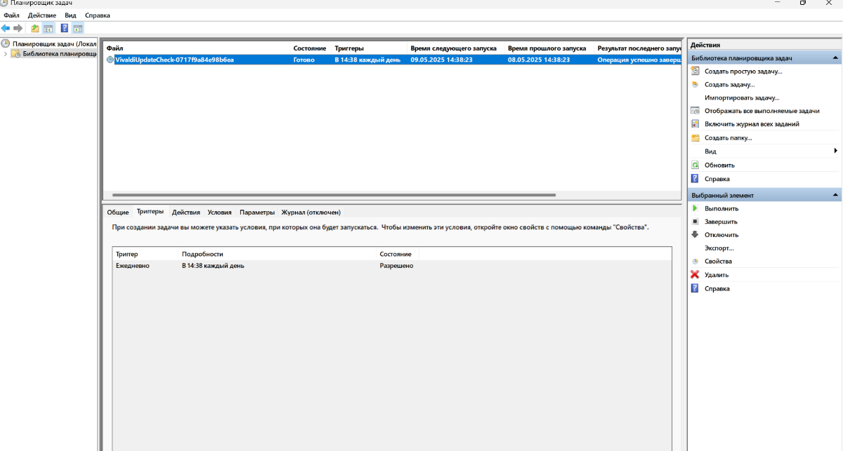

Вот такие уведомления выходят, и даже бывает просадки в играх,  пингуется в шутерах, хотя интернет очень хороший и вызывал провайдеров, мышка дергается резко в разные углы когда просто работаешь с компом сама по себе или даже когда мышку не трогаешь, драйвера все стоят новые, и когда антивирус проверял на вирусы бывали файлы которые очень с длинными названиями но я их сам не могу найти и там разные буквы и цифры и знаки были разные. Выходят уведомления о включение камеры на ноутбуке. Боюсь даже входить в свои аккаунты в соц сетях и на почты.В планировщике задач были разные триггеры с разными названиями я их удалил, и додумался заскринить только эту.

Ну так этот браузер Вы же сами установили, чему удивляетесь тогда непонятно.

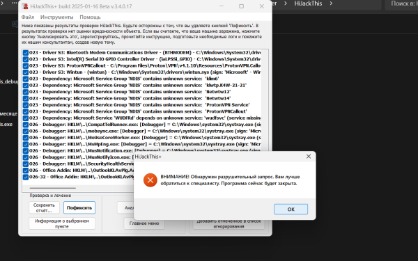

O7 - Policy: HKLM\Software\Microsoft\Windows Defender\Features: [TamperProtection] = (missing)
O22 - Tasks: VivaldiUpdateCheck-0717f9a84e98b6ea - D:\Vivaldi\Application\update_notifier.exe --from-scheduler (sign: 'Vivaldi Technologies AS')
O26 - Debugger: HKLM\..\CompatTelRunner.exe: [Debugger] = C:\Windows\system32\systray.exe (sign: 'Microsoft')
O26 - Debugger: HKLM\..\mobsync.exe: [Debugger] = C:\Windows\system32\systray.exe (sign: 'Microsoft')
O26 - Debugger: HKLM\..\MoUsoCoreWorker.exe: [Debugger] = C:\Windows\system32\systray.exe (sign: 'Microsoft')
O26 - Debugger: HKLM\..\MsMpEng.exe: [Debugger] = C:\Windows\system32\systray.exe (sign: 'Microsoft')
O26 - Debugger: HKLM\..\MusNotification.exe: [Debugger] = C:\Windows\system32\systray.exe (sign: 'Microsoft')
O26 - Debugger: HKLM\..\MusNotifyIcon.exe: [Debugger] = C:\Windows\system32\systray.exe (sign: 'Microsoft')
O26 - Debugger: HKLM\..\SecurityHealthService.exe: [Debugger] = C:\Windows\system32\systray.exe (sign: 'Microsoft')
Проблема не в браузере, я скинул скриншот потому что там были открыты действия и триггеры другие, а про этот браузер не могу ничего плохого сказать.

А это Вы читать не умеете. Я в предыдущем сообщении указал, какие записи нужно отметить перед фиксом. А Вы все подряд поотмечали.
