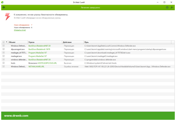

Решил проверить компьютер на вирусы тк какой-то процесс после запуска игр нагружал видеокарту в 100-90%. В диспетчере задач нагружал "хост окна консоли", теперь пропадает после запуска диспетчера. Как удалить "NET:MALWARE.URL"?

Небольшой рассадничек с февраля месяца в той же папке, где CureIt обнаружил вирусы.
C:\Users\leonm\AppData\Local\Comms\Atelier.bat
C:\Users\leonm\AppData\Local\Comms\Ksss.bat
C:\Users\leonm\AppData\Local\Comms\Ram.exe
C:\Users\leonm\AppData\Local\Comms\Reference.vbs
C:\Users\leonm\AppData\Local\Comms\Rem.exe
C:\Users\leonm\AppData\Local\Comms\Spear.exe
C:\Users\leonm\AppData\Local\Comms\Vulture.exe
C:\Users\leonm\AppData\Local\Comms\Wheelchair.exe
Да, спасибо. Теперь Dr.Web не ругается. Если не сложно, не подскажите какие-то хорошие бесплатные антивирусные программы?
