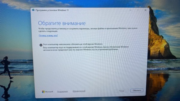

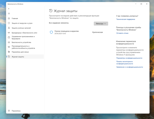

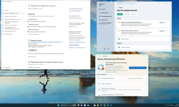

Спасибо. Новые логи FRST добавил. Так нашёл три проблемных момента: 1) все обновы скаачались и успешно установились, но предупреждение не исчезло от системы по поводу нарушения безопасности: стрелочки с красным кругом внизу (1-й скрин);
2) Касперский выключил две службы нужно ли мне их включить прямо сейчас? (1-й скрин);
3) В безопасности Windows в пункте Защита от вирусов и угроз стоит восклицательный знак в Параметрах Защиты как это исправить? (1-й скрин) Может это потому что в Журнале Защиты обнаружена одна критическая угроза, что с ней делать, нажать по ней и удалить? (последний скрин)
