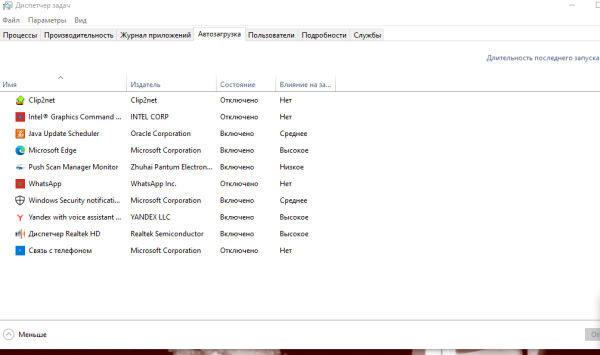

Сергей1202 Опубликовано 13 апреля, 2025 Автор Опубликовано 13 апреля, 2025 Все автозагрузку скиншот сделать?

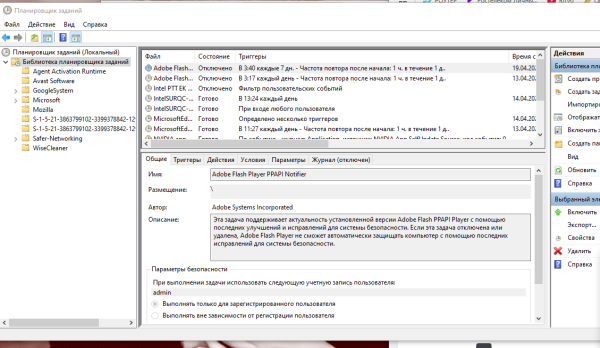

andrew75 Опубликовано 13 апреля, 2025 Опубликовано 13 апреля, 2025 (изменено) Отключите автозагрузку для: - Java Update Scheduler - Microsoft Edge - Yandex with voice assistant Дальше идем в Панель управления - Система и безопасность - Администрирование - Планировщик задач Слева выберите "Библиотека планировщика заданий" и покажите скриншот. Изменено 13 апреля, 2025 пользователем andrew75 1

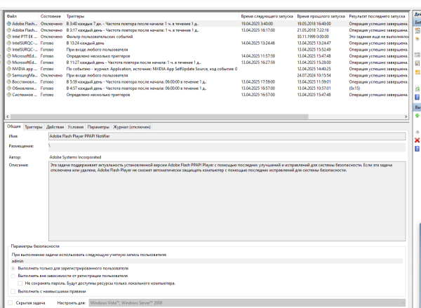

andrew75 Опубликовано 13 апреля, 2025 Опубликовано 13 апреля, 2025 (изменено) А покажите полностью содержание среднего верхнего окна. Его можно растянуть вниз. Изменено 13 апреля, 2025 пользователем andrew75 1

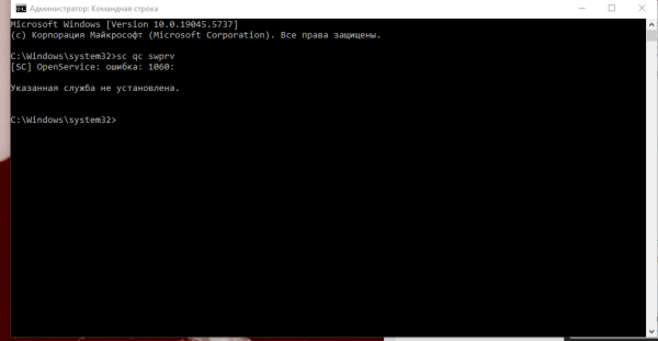

andrew75 Опубликовано 13 апреля, 2025 Опубликовано 13 апреля, 2025 Здесь можно ничего не трогать. Перезагрузите компьютер. Запустите командную строку от имени администратора и покажите результат выполнения команды: sc qc swprv 1
andrew75 Опубликовано 13 апреля, 2025 Опубликовано 13 апреля, 2025 Как и следовало ожидать. swprv.zip - скачайте архив - разархивируйте - запустите swprv.reg - согласитесь на внесение изменений в реестр - перезагрузите компьютер - выполните ту же команду и покажите результат 2

andrew75 Опубликовано 13 апреля, 2025 Опубликовано 13 апреля, 2025 12 минут назад, Сергей1202 сказал: это все или еще что то надо сделать? предела совершенству конечно нет, но в целом на это можно остановиться.. Я бы только еще раз запустил проверку диска d: Тот что Crystal Disk Info пишет по поводу этого диска, к этому надо относиться спокойно. На самом деле это пока не опасно. Но надо периодически проверять этот диск и следить не будет ли увеличиваться количество переназначенных секторов (в самой правой колонке, Raw-значения) 13 минут назад, Сергей1202 сказал: А в чем причина была насчет невозможности создания точки восстановления - у вас была удалена служба "Программный поставщик теневого копирования". Мы ее создали заново. Почему именно она была удалена, нельзя сказать. Сама система ее удалить не могла. Еще мы включили файл подкачки (у вас он был отключен). Из-за этого у вас система и жаловалась на недостаток памяти. Опять же само оно не отключается. Все остальное это всякие оптимизации и небольшие правки. 1
