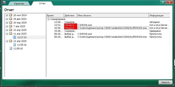

Судя по отчёту KVRT, все найденные угрозы были успешно удалены.
Сейчас наличие майнера как-то внешне проявляется?
3 минуты назад, Ян Том сказал:
KVRT нашел два подозрительных файла
А вам известен этот файл? (hfs.exe)
Да, известен.
Получается, проблема решена.
