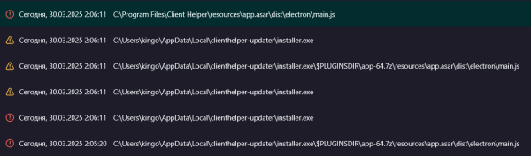

Приветствую!
Нашел странную директорию по пути C:\Program Files\Client Helper. В директории имелся логотип Steam и явно должен был притворяться его оверлеем.
Проверил через Kaspersky Free, файлы были помещены в карантин (директории потенциально опасных файлов приведены на скриншоте). После этого, поспешил деинсталировать вредоносный софт Client Helper 6.1.6, однако, полагаю, что после подобного стоит перепроверить логи еще раз. Отмечу, что после деинсталяции Kaspersky Free вирусов не диагностирует. Наверное, хотелось бы понять причину попадания вируса в том числе
Помимо этого, в логах не нашел информации об этом, однако, директория была создана 24.11.2024 (к сожалению, сканирование логов устроил после удаления).
Замечу, что я не замечал каких-либо подозрительных изменений в поведении ПК на протяжении всего времени

Огромное вам спасибо за помощь! 🫶
Но, судя по логам, я лично не нашел никакого взаимодействия вируса с системой, кроме таска RunGame для его обновления... Полагаю, что на какой-либо урон можно не рассчитывать или диагностике подобное не поддается?
(Хотя, опять же, за прошедшее время не заметил каких-либо изменений. Ни взлома аккаунтов, ни тормозов системы)
Изменено пользователем preamble
Это приложение появляется обычно вместе с фальшивыми торрент-качалками. Но это у Вас произошло судя по всему еще в прошлом году, и даже этих фальшивок в системе не установлено. Так что волноваться не стоит.
В таком случае, уже окончательно благодарю за помощь и консультацию! Доброе дело делаете!
