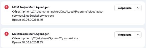

Здравствуйте. Антивирус постоянно находит вирус MEM:Trojan.Multi.Agent.gen в разных файлах, один постоянный connhot и еще но разные. Удаляю при перезагрузке, но при новом поиске снова находит. Помогите удалить. Отсканировал в программе Farbar Recovery Scan Tool, результат прикладываю.
CollectionLog-2025.03.07-12.02.zip FRST.rar

      Добрый день. Помогите решить проблему. После загрузки, создается файл conhost.exe в папкеC:\Windows\System32\conhost.exe. Антивирус Касперский Plus видит троян
      C:\Program Files\Calibre2\calibre-parallel.exe
      Лечит эти файлы с перезагрузкой, но после перезагрузки они появляются.
      Проверка утилитами Kaspersky Virus Removal Tool и Dr.Web CureIt! Тоже безрезультатно!
