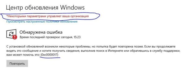

[РЕШЕНО] При открытии rdp, при попытке запустить в cmd команду dism система выдает "ошибка 0xc0000017" скорее всего вирус, подхвачен был при установке обхода блокировки youtube
При открытии rdp, при попытке запустить в cmd команду dism система выдает "ошибка 0xc0000017" скорее всего вирус, подхвачен был при установке обхода блокировки youtube.
При проверке утилитой Dr.Web CureIT проблем не найдено.
Прошу помощи в решении данной проблемы.
Заранее благодарю.
CollectionLog-2025.03.06-16.13.zip
Кроме того не запускается управление компьютером, дисками. Не работает обновление виндовз (появилась надпись "*Некоторыми параметрами управляет ваша организация").
