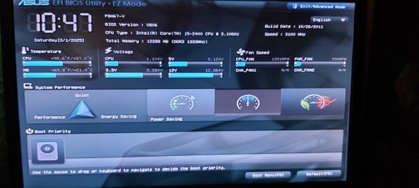

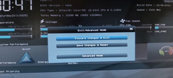

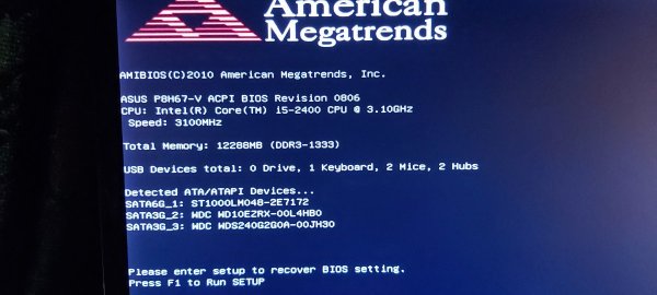

Попробуйте сбросить настройки, выставить их заново и сохранить.
Заодно можете BIOS обновить, есть более свежая версия.
При перезагрузке ПК всё нормально?
Арсений Солнцев
Только что, Mark D. Pearlstone сказал:
Да, всё загружалось и загружается штатно. Только эта стадия дня 4 назад появилась. Больше проблем не было.
3 минуты назад, Арсений Солнцев сказал:
вы не поняли вопрос.
Это происходит при выключении-включении компьютера или при перезагрузке тоже?
Можно батарейку попробовать сменить всё-таки.
Арсений Солнцев
9 минут назад, andrew75 сказал:
Только при включении. При перезагрузке такого нет.

9 минут назад, Mark D. Pearlstone сказал:
да, возможно стоит. Материнка очень старая.
Арсений Солнцев
45 минут назад, andrew75 сказал:
Обновил BIOS - помогло! Спасибо большое за помощь!
А батарейку на материнке я менял около 3 лет назад, поэтому сомнения были насчёт её замены.
Вообщем andrew75 и Mark D. Pearlstone спасибо огромное за советы! 👍

у вас часы сбрасываются на 2011 год, возможно пора менять.
1 минуту назад, sputnikk сказал:
Это дата билда БИОС, а не текущее время.
