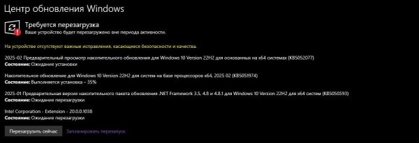

Здравствуйте, проблема такая, после удаления майнера и процедуры лечения всё вернулось в норму, но перестала обновляться Windows
Так же были проблемы с запуском некоторых команд в командной строке, но их исправил путём удаления из реестра
Фото ошибки прилагаю
