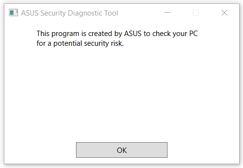

там всё на англйском... нет другой возможности?
Покажите текстом (или скриншотом) что там на английском пишет.
Тут написано, что программа проверит ваш ПК на потенциальные риски безопасности. Нажмите ОК и покажите что будет дальше.
Перевожу: Хорошие новости! Ваш ПК не подвержен потенциальным рискам безопасности.
