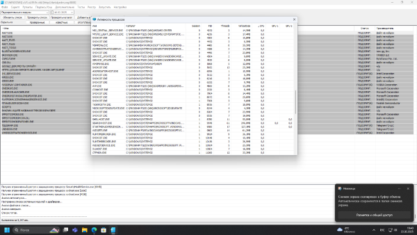

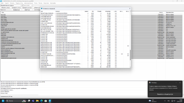

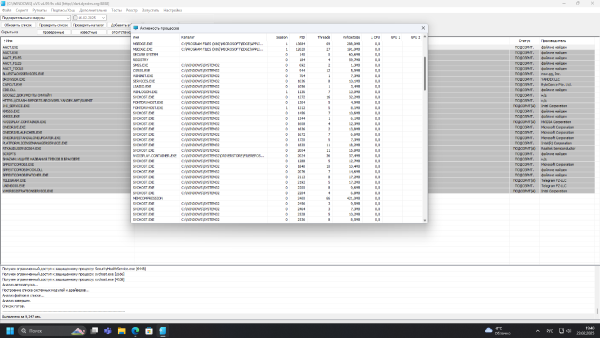

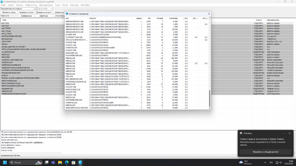

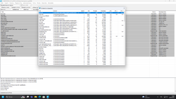

1 час назад, safety сказал:
И кстати, в образе uVS не показывает, что какой-то процесс нагружает процессор под 100%
Чтото же должно так нагружаться, даже сейчас с этим майнером решил поиграть в майнкрафт фпс всё ещё низкий, и скриншотил я по пол-ползунка чтобы не потерялись вы, а то процессы меняются то вверх то вниз
И кстати, в образе uVS не показывает, что какой-то процесс нагружает процессор под 100%.
12 часов назад, SuPeR_1 сказал:
Область с нулями по CPU, GPU можно было не скриншотить.
Судя по скрину этот процесс >
C:\PROGRAM FILES\WINDOWSAPPS\12030ROCKSDANISTER.LIVELYWALLPAPER_1.0.144.0_X64__97HTA09MMV6HY\BUILD\PLUGINS\MPV\MPV.EXE
(без цифровой подписи: Отсутствует либо ее не удалось проверить)
> активно использует ресурс видеокарты.
Изменено пользователем safety
