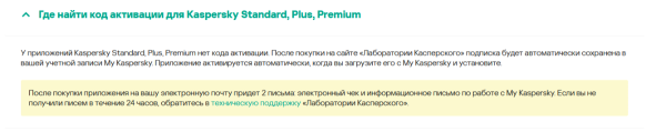

Добрый день,
Как быть тем людям которые оформляют заказы
 Kaspersky Standard, Plus, Premium на официальном сайте и не получают этих кодов, а для них создается только аккаунт My Kaspersky с лицензией? :)

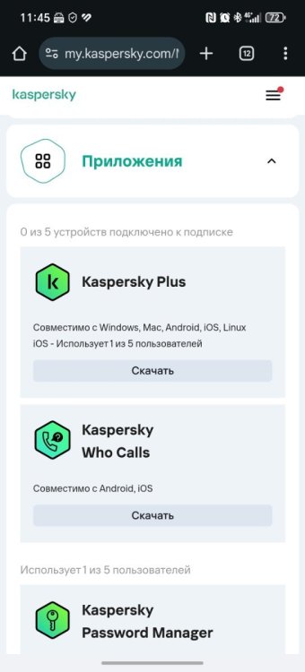

@Friend возможно после релиза в личном кабинете будет доступна ссылка для скачивания дистрибутива и возможно в нем будет уже встроен код активации.
Screenshot_20250213_114531_com_android_chrome_ChromeTabbedActivity.thumb.jpg.6c2b2ccc92603f7283a1b02c45123efe.jpg
3 минуты назад, phantom сказал:
Да, может быть, но что делать людям которые будут скачивать не из личного кабинета, например, с официального сайта? Переустанавливать и танцевать с бубнами?
2 часа назад, Viktor сказал:
Файл ключа в продуктах для защиты персональных пользователей обычно не используется.
да, я конечно оговорился, кодом активации.
Стандартное поведение для B2C продуктов сейчас - активация через подключение к аккаунту.
С некоторых пор большинство B2C пользователей вообще не знают ничего про код активации.
Чтобы получить код активации нужно прочитать даже не документацию по продукту (там этого нет), а документацию по работе с порталом My Kaspersky.
Как вы думаете, какой процент пользователей знают об этом?
