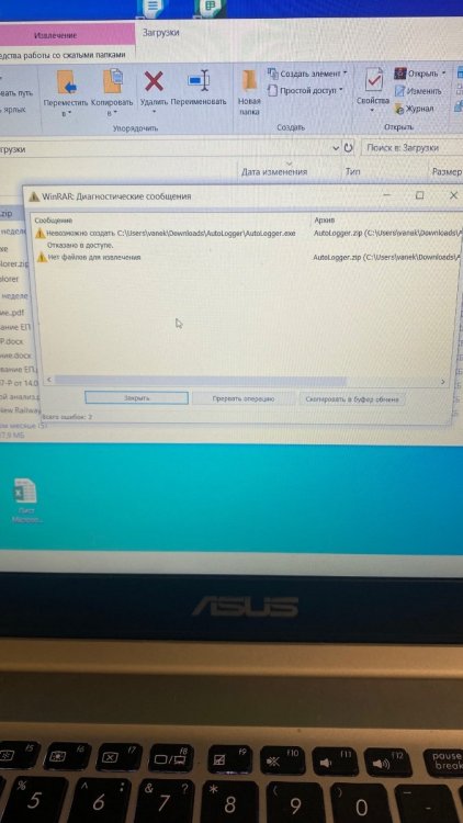

Есть в этом небольшая проблема, сам сайт СэйфЗон с ноута не открывается, скачал как и ранее на телефон и облако Автологгер, но архив не распаковывается, если его открывать то он автоматом закрывается, если распаковывать через правую кнопку мыши - выдает что нет файлов.

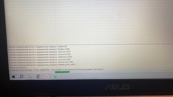

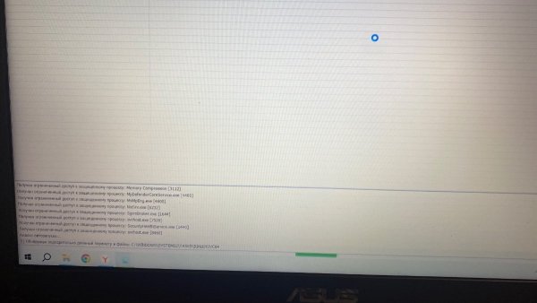

Тоже не дает выгрузить лог, при сканировании софт вылетает в одном и том же месте, когда находит какой то подозрительный параметр в файле. Успел заскринить перед вылетом. Внизу в логе.IMG_1496.thumb.jpeg.8fdc28147a6780398ef38258d8233247.jpeg

Перед распаковкой архива с Autologger переместите его в любую другую папку из папки Загрузки (Downloads), только не на Рабочий стол (Desktop)

К сожалению, после нескольких попыток, под разными Безопасными режимами, так и не удалось собрать. Программа вылетает там же, решил удалить прежний файл который противился, но вылеты теперь на этом этапе.
