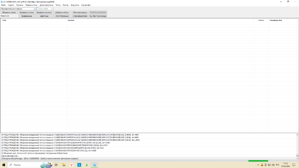

Добавьте, дополнительно, образ автозапуска в uVS
Программа выдает ошибку (последняя строчка) и вылетает. Архив никакой не создается
22 часа назад, safety сказал:
Тогда может, повторите, и дождитесь завершения процесса. Образ автозапуска для анализа лишним не будет.
