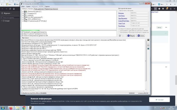

Похоже на компьютере вирус или последствия работы вируса.Windows 7 SP1 6.1.7601.24449  Как вылечить?

Здравствуйте.
Выполните Порядок оформления запроса о помощи.
Новую тему создавать не нужно, логи прикрепите к следующему сообщению в текущей теме.
https://forum.kasperskyclub.ru/topic/465601-ne-zapuskaetsja-kaspersky-free-ne-zapuskaetsja-avastclear/#findComment-2215118
Пока плохого ничего не видно.
https://forum.kasperskyclub.ru/topic/465601-ne-zapuskaetsja-kaspersky-free-ne-zapuskaetsja-avastclear/#findComment-2215149
И в этих логах только мусор. Никаких признаков вируса, зато в системном журнале ошибки, связанные с .NET Runtime при старте антивируса.
