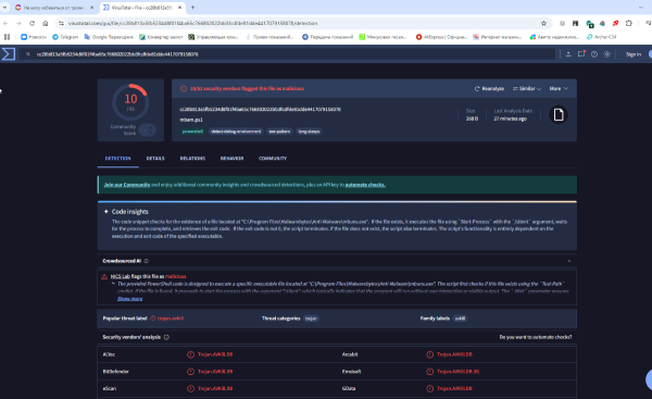

1 час назад, thyrex сказал:
проверьте на virustotal.com
https://www.virustotal.com/gui/file/cc28b813a5fb5234d8f01f4ba65c766802022bb3fcdfde81dde4417079158078/detection
C:\Users\HOME\AppData\Local\Programs\Common\OneDriveCloud\mbam.ps1
А вообще меня смущают
C:\ProgramData\DiagnosisSync\current\Microsoft.exe
C:\Users\HOME\AppData\Local\Programs\Common\OneDriveCloud\taskhostw.exe
По хэшу они считаются, как легитимный Teams.exe, но вот их расположение странное...
я скопировал код этот и перешёл по ссылке вашей и вот что вышло сразуimage.thumb.png.cd190fa6f8e9b21d6ba65a546aefe460.png
OMG...
Ссылку на результат проверки я для информации написал. У файла были обычные атрибуты, я не знаю, как Вы его умудрились не увидеть.
А скрипт нужно выполнить для его удаления.
вот выполнил с тем же кодом FRST
Fixlog.txt
1 минуту назад, thyrex сказал:
OMG...
я не совсем понимаю ваши слова
2 минуты назад, Dad Paul сказал:
А я не совсем понимаю иногда Ваши действия. Я пояснил, зачем я написал ссылку, и раз файл оказался вирусным, то и был написан скрипт по его удалению.

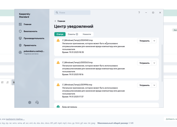

а ещё в касперском вот
устраните
По возможности исправьте:
Microsoft Visual C++ 2015-2022 Redistributable (x64) - 14.31.31103 v.14.31.31103.0 Внимание! Скачать обновления
Microsoft Visual C++ 2015-2022 Redistributable (x86) - 14.31.31103 v.14.31.31103.0 Внимание! Скачать обновления
Discord v.1.0.9003 Внимание! Скачать обновления
Google Chrome v.131.0.6778.266 Внимание! Скачать обновления
CCleaner v6.06.10144 v.6.06.10144 Внимание! Подозрение на демо-версию антивредоносной программы, программу для обновления драйверов, программу-оптимизатор или программу очистки реестра. Рекомендуется деинсталляция. Возможно Вы стали жертвой обмана или социальной инженерии. Компьютерные эксперты не рекомендуют использовать такие программы.
На этом закончим.
