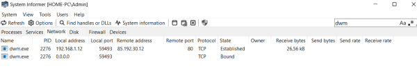

CollectionLog-2025.01.15-04.30.zipЗдравствуйте, столкнулся с проблемой дубля файла dwm.exe. Из особенностей - он полностью повторяет путь, по всей видимости, оригинального файла и они будто являются одной и той же программой. При включении диспетчера задач резко сбрасывает потребление ЦП до сотых процента. Проблема не нова, судя по всему, и для удобства вставлю ссылки на решения похожей проблемы.
Сам я мало что понимаю в кодах, описанных в этих темах, чтобы их на свой лад изменять. Поэтому не сочтите за наглость, но я прошу о помощи.
Проверил компьютер двумя рекомендованными утилитами. Интересующий файл они не обнаружили (разве что dr web обнаружил им определённый троян di.exe, но, вроде, сам его удалил).
Ниже прикрепляю дополнительный скрин из утилиты System informer (ранее, Process hacker 2).
