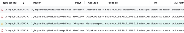

restim Опубликовано 14 января, 2025 Опубликовано 14 января, 2025 добрый день! Kaspersky обнаружил проблемы, обработать не может, прошу помочь.
safety Опубликовано 14 января, 2025 Опубликовано 14 января, 2025 Скачайте AV block remover (или с зеркала). Распакуйте, запустите и следуйте инструкциям. Если не запускается, переименуйте файл AVbr.exe в, например, AV-br.exe (или любое другое имя). Можно также воспользоваться версией со случайным именем. Если и так не сработает, запускайте программу из любой папки кроме папок Рабочий стол (Desktop) и Загрузки (Downloads). В результате работы утилиты появится отчёт AV_block_remove_дата-время.log, прикрепите его к следующему сообщению. После перезагрузки системы соберите новый CollectionLog Автологером.
