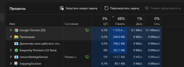

Ребят, привет! Гляньте на скрин, плиз.
Не пойму, майнер что-ли сидит или почему так нагружено озу при нахождении в покое.
Проводник кушает 250 мб, это же не норма?

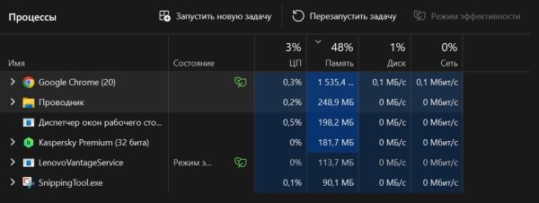

Привет!
Не пойму, майнер что-ли сидит или почему так нагружено озу при нахождении в покое, всегда в районе 50%. Хар-ки озу: 16gb ddr5.
Выполнил проверку касперским - нашёл файл подозрительный - удалил, на ситуацию это не повлияло.

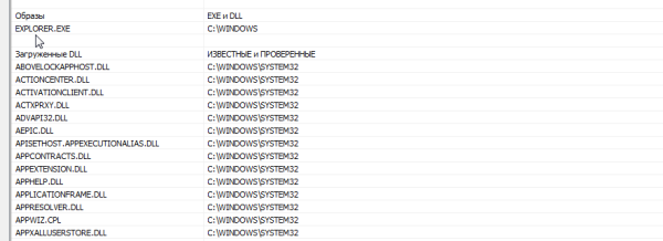

Добавьте, дополнительно, образ автозапуска в uVS
Ничего особенного по логам не обнаружено.

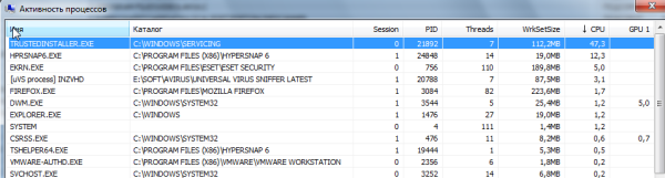

В главном окне программы нажмите Alt-D (будет показано окно активности процессов)
Отсортируйте список процессов по поле CPU, таак чтобы вверху были максимальные значения,
примерно так:
добавьте скриншот окна в ваше сообщение.

Судя по образу автозапуска ничего неизвестного в Explorer.exe не загружено.
Может на суммарный размер памяти процесса влияет количество открываемых проводником окон, как в браузере влияет количество вкладок?

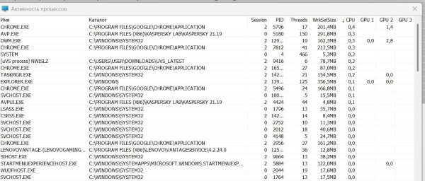

Я так понял прям явных вирусов нет, майнеров нет, почему грузит ОЗУ на 45-50%, вопрос остаётся открытым. Возможно система работает так.
Если кто знает, подскажите, пж.
safetyблагодарю за уделённое время!
10 часов назад, User193 сказал:
Судя по скриншотам с процессами у вас большую часть памяти занимает Chrome.
При активном окне браузера Chrome нажмите комбинацию клавиш Shift+Esc (или кнопка меню - Дополнительные инструменты - Диспетчер задач). Увидите его собственный диспетчер, в котором можно оценить какая из вкладок или какое расширение отъедает больше других.

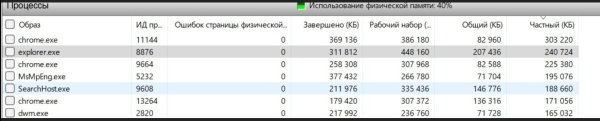

      Подскажите как удалить 2ой explorer.exe
      прикрепил скрин с process hacker и файл с uVS на скрине я закрыл explorer, по этому он не отображается, запускался с wininit
      что делать??
