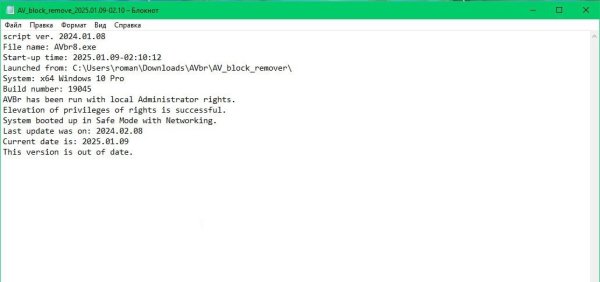

Обнаружил на пк вирус или майнер, подозрения начались после общего замедления работы системы, забитый под 100% ЦП, после попыток использовать антивирус, он не запускался, при попытке скачать новый антивирус браузер вылетает, после попыток зайти в проводник в скрытые папки (Program Data) проводник тоже вылетает, смог воспользоваться AVbr с изменение имени исполняемого файла получил следующий лог
Скачайте AV block remover.
Распакуйте (только не на Рабочий стол (Desktop) и не в папку Загрузки (Downloads)), запустите и следуйте инструкциям. Если не запускается, переименуйте файл AVbr.exe, например, в AVbr123.exe (или любое другое имя).
В результате работы утилиты появится отчёт AV_block_remove_дата-время.log, прикрепите его к следующему сообщению.
После перезагрузки системы соберите новый CollectionLog Автологером в обычном режиме загрузки.
Подскажите пожалуйста, как мне прикрепить какие то файлы сюда, если я заявку составил с телефона, а при входе на этот сайт с пк, браузер вылетает
Вот успел до закрытия проводника вытянуть .log после использования AVbr
AV_block_remove_2025.01.09-10.46.log
Спустя время смог через консоль и архив с логами AutoLogger вынуть, прикрепляю
CollectionLog-2025.01.09-11.20.zip
