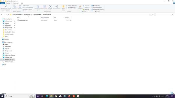

Папку C:\FRST\Quarantine  заархивируйте с паролем virus, архив загрузите на облачный диск и дайте ссылку на скачивание в вашем сообщении.
Проверьте по этому пути, сохранился файл или удален?
C:\ProgramData\WindowsServices\WindowsAutHost
Судя по Fixlog он удален
WindowsAutHost => служба не найдено.
"C:\ProgramData\WindowsServices\WindowsAutHost [15887872 2025-01-25] () [Файл не подписан] <==== ВНИМАНИЕ" => не найдено
Изменено пользователем safety
Сохранился
Обратил внимание, что после перезагрузки строка снизу почти полностью пустая: нет закрепленных приложений, языка раскладки и другого
Удалил, на этом все или нужны какие-нибудь логи?
Понаблюдайте некоторое время за этим каталогом, чист он будет или опять прилетит этот файл. Напишите, в теме через день-два.
