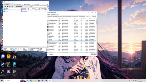

Когда я включаю пк у меня он начинает сильно шуметь и проц грузиться очень сильно, и грееться до 70 градусов на рабочем столе. Когда я открываю диспетчер задач до 2 dwm.exe который походу майнер снижает моментально нагрузку с цп, но его задачу можно снять и он не будет грузить систему будет только 1 dwm.exe файл. И ещё у того dwm exe который грузит цп путь такой же как и у оригинального, что мне в этом случае делать я уже всё антивирусы перепробовал и в безопасном режиме их прогонял что только я не делал, не должен же себя так вести себя dwm exe почему когда я открываю диспетчер задач нагрузка моментально падает это же не нормально. Я думал что это майнер, антивирусы находили трояны я их удалял в безопасном режиме. Почему их воопще 2 может эта ошибка системы?
Да извиняюсь, но всё сделаю только завтра просто я уже сплю
P.s это вроде точно майнер, появился давно ну я просто запретил ему доступ к интернету и он перестал майнить ну а так хочу удалить его полностью
Изменено пользователем Gistap
