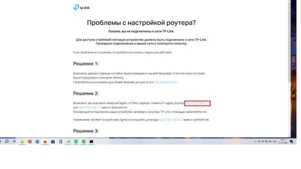

11 минут назад, kmscom сказал:
да это понятно. непонятно с какого перепугу вы заходите на tcplinkwifi.net и tplinkwifi.net
ну и .... а адрес этой странички какой?
вы сперва адрес странички выясните, а для этого вас просили
ipconfig.txt
Открываем http://192.168.1.1/
Получилось при таком формате. Но раньше я задавал http://192.168.0.1 и все работало.
Формат http://tplinkwifi.net  не работает. Роутер всегда подключен к ПК кабелем Ethernet
3 минуты назад, Bercolitt сказал:
раньше были другие настройки значит.
а должен? имя tplinkwifi.net нужно прописать в файле HOST и присвоить этому имени адрес 192.168.1.1
2 минуты назад, kmscom сказал:
На данный момент 192.168.1.1 это адрес DHCP сервера.
Только что, Bercolitt сказал:
вы понимаете что это значит?
24 минуты назад, Bercolitt сказал:
на данный момент это адрес роутера, который является и DHCP сервером.
@kmscom tcplinkwifi.net это адрес того же роутера. Если компьютер физически подключен к роутеру, то по этому адресу ты зайдешь в его админку. Физически это будет тот же 192.168.0.1 (или 192.168.1.1 как в данном случае).  То есть сам роутер подменяет dns для этих адресов на локальные адреса.
Только что, andrew75 сказал:
tcplinkwifi.net и tplinkwifi.net это адреса того же роутера.
ну как видим нет, раз не открывает по имени, а только по IP
Так оно должно быть в теории.
А на практике у ТС и адреса локальной сети вдруг поменялись с x.х.0.1 на x.x.1.1 :)
я допускаю что в роутере написан адрес  x.х.0.1 , а в настройках сетевого соединения, адрес шлюза указан вручную как x.x.1.1
вот и расходятся теория с практикой
Просто адреса локальной сети скорее всего когда-то были изменены.
А почему не работает tcplinkwifi.net это уже отдельный вопрос.
Может кто-то где-то перемудрил с настройками.
21 минуту назад, kmscom сказал:

20 минут назад, kmscom сказал:
tcplinkwifi.net это адрес указанный в инструкции к роутеру, также как 192.168.0.1
