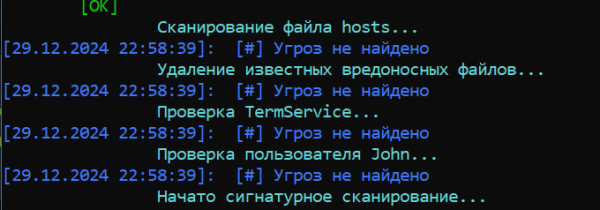

1 минуту назад, baobao сказал:
светится в искателе майнера
Что вы под этим подразумеваете?
Типо в программе он светится, как имеющийся пользователь которого не видно, может остаток какой просто
Изменено пользователем baobao
В какой программе, Miner search?
Скриншот покажите.
Дело в том, что этот майнер всегда создаёт пользователя с именем John, поэтому утилита во время сканирования системы ищет такого пользователя.
В вашем случае фраза "Угроз не найдено" говорит о том, что такого пользователя в системе нет.
