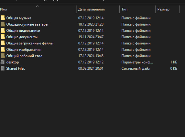

image.thumb.png.453d5fc9fca2eabf7c149308b73dc628.png   вроде как папка libraries в общих пользователях пропала, а значит и майнер с ней, без диспетчера задач видюха не греется, но процесс системные прерывания никуда не пропал, а также подскажите пожалуйста как удалить лишние исключения защитника? заранее спасибо за все, уже не знал что делать
11 часов назад, --GoSSaMeR-- сказал:
Он и не должен пропасть. Другое дело сколько этот процесс потребляет.
В предыдущем сообщении моя фраза является ссылкой, ведущей на подробную инструкцию.
