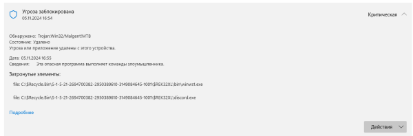

Недавно заметил что у меня очень сильно начал греться процессор, после запуска компьютера, FPS  начал проседать и.т.д
Захожу в диспетчер задач вначале высокая загрузка, потом падает ( на форумах говорится что это нормально в первые 2-3с пока диспетчер задач считывает информацию), но  проблема в том что заходя через приложение MyASUS, показывается загрузка процессора которая в среднем составляет 30-40%, при только открытом этом приложении , дальше при открытии диспетчера задач загрузка падает до 3%  что в диспетчере задач что в приложении , но при закрытии сразу возрастает до 40%, так же сегодня заметил что если отключить интернет то загрузка тоже падает . Одним словом майнер в чистом виде.
Писать бы на форум не стал не попробовав базовые способы решения , что было сделано: полная проверка через KVRT , Dr web Cureit , ручная проверка через монитор ресурсов , все виды проверок через Microsoft Defender (он кстати нашел троян и 1 вирус, но всё равно удалив их проблема не решилась)
 Физические проблемы с процессором и видеокартой сомнительны так как при запуске приложений-игр ,производительность заметно возрастает если держать свернутым диспетчере задач (производительность не возрастала бы в обратном случае)
Все драйвера обновлены до последних версий и windows тоже, так же проверял на системные сбои через приложение LatencyMon (проблемы не были найдены)
Из последнего ,что запускал необычного обходы для dicord и youtube  -Zapret , через командные строки , А так всегда пользуюсь только лицензированным ПО  и соблюдаю цифровую гигиену.
Есть предположение что так как Zapret был запущен через командую строку от имени администратора ,антивирусы не могут его найти так как считают его расширением или программным ПО - Приложением (на данный момент  Zapret был деинсталлирован через командную строку (предположительно))
Снизу прикрепил ,то что нашел Microsoft Defender

Пока явных признаков заражения не видно. Проверьте, проявляется ли та же проблема при загрузке в безопасном режиме с поддержкой сети.
Дополнительно:
Addition.txt FRST.txt
Когда я проводил сбор логов то у меня был включен внутренний антивирус windows ( Microsoft defender) , могли это повлиять на точность ?
и вылезло уведомление от Smart screen. Стоит ли заново провести сбор логов с отключенным Smart screen?
При входе в безопасный режим с параметром "сеть" нет доступа к интернету , ошибка драйвера (код 37) "не получается инициализировать драйвер"  и ещё пара  других ошибок в диспетчере устройств , но в безопасном режиме  проблемы с загрузкой процессора  нет
Изменено пользователем Medoed Stepa
