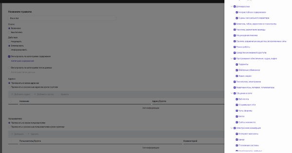

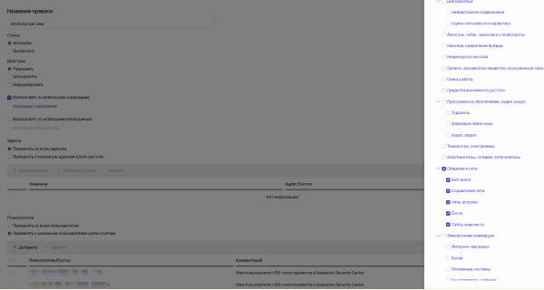

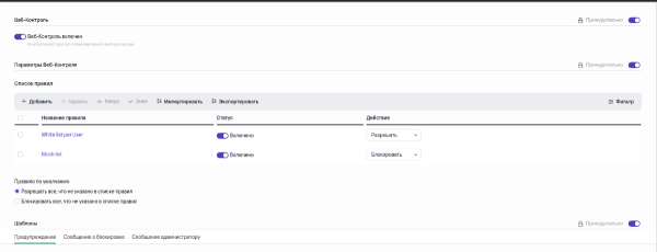

Добрый вечер!
KESL 12.1 настроена политика запрет всего по категориям.
Правилом выше размещаю разрешение, выбираю определенные категории и в поле пользователей выбираю пользователей поиском из AD.
К сожалению разрешающее правило таким образом сформированное не работает, подскажите, пожалуйста, если реализовывали, как организовать белый список пользователей, которым разрешены некоторые категории из запрещенных?
Условно идти от обратного, запрещая не всем сотрудникам, не подходит из-за большого количества пользователей
