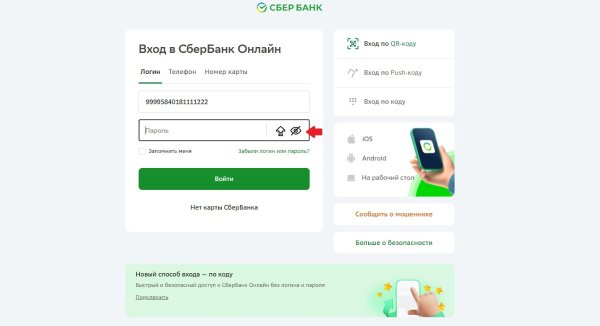

Для банков Сбер и ВТБ в безопасных платежах в полях ввода данных исчезли значки вызова экранной клавиатуры. Это нормально или это ошибка? Используется браузер Google Chrome.  Windows 10.

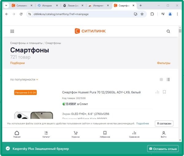

Использую безопасные платежи в Google Chrome.  В этом безопасном браузере  нет расширения Kaspersky Protection.
10 часов назад, Friend сказал:
Так установите и активируйте по рекомендациям этой статьи: https://support.kaspersky.ru/common/start/12782#block5
В безопасный браузер расширение установить невозможно. Его нет в магазине, но оно установлено в обычный браузер Google Chrome.
6 минут назад, Acteon_927 сказал:
1.Запустите сайт в безопасном браузере.
2. откройте ссылку в безопансом браузере https://chromewebstore.google.com/detail/kaspersky-protection/ahkjpbeeocnddjkakilopmfdlnjdpcdm
3. кликните установить
В интернет-магазине chrome нет расширения Kaspersky Protection
4 минуты назад, Acteon_927 сказал:
Через поиск вы не найдете его.
Расширение доступно только по прямой ссылке:  https://chromewebstore.google.com/detail/kaspersky-protection/ahkjpbeeocnddjkakilopmfdlnjdpcdm
19 минут назад, Friend сказал:
Спасибо, расширение установил. Но в безопасных платежах та же проблема, что я описал в начале. Возможно это так и задумано в новой версии?
А галка на отображение в настройках антивируса стоит? Если да, то попробуйте снять, применить, снова поставить и применить.

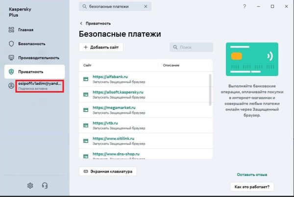

Опубликовал в этом посте скриншот с адресом e-mail MyKaspersky и пропала активная подписка. Удалось восстановить с помощью кода от MyKaspersky и смс на мобильник. Надолго ли? Можно ли сменить аккаунт для MyKaspersky?

10 минут назад, Acteon_927 сказал:
Можете поменять почту в аккаунте при желании: https://support.kaspersky.com/KPC/1.0/ru-RU/95242.htm
