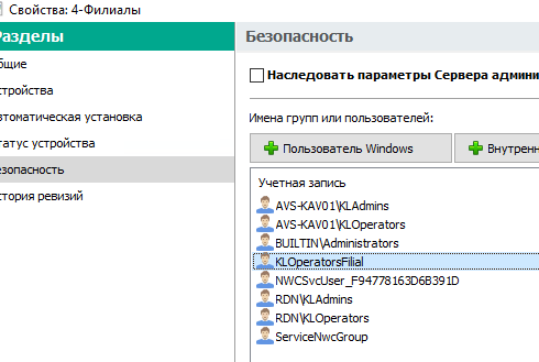

Дано:  Kaspersky Security Center 14.2. В структуре Сервера администрирование 4 группы администрирования, допустим "Группа1""Группа2""Группа3""Группа4".
Необходимо: выдать другому пользователю права администрирования только Группы4.
Что делаю:
1. захожу в Свойства Группы4
2. вкладка Безопасность
3. снимаю галку наследовать параметры
4. добавляю пользователя Windows
5. назначаю ему Роли ли Права
6 сохраняю.
7 при попытки подключения выдает ошибку: "Неудалось получить информацию о Сервере администрирования. Error "Access is denied" occured.
Если добавить пользователя не в группе а в Сервере администрирования такой ошибке нет, но доступ ко всему серверу, а не к нужной группе.
Можно ли давать доступ только к определенной группе или это технически не возможно?
Здравствуйте, покажите созданную роль, где будут видны права роли. Покажите пользователей для группы 4 на вкладке "Безопасность".
Создана новая Группа в AD KLOperatorsFilial
Вкладка безопасность
Роль
Права
Изменено пользователем Evgenqr
лишние файлы
В свойствах ксц дайте права.
А на группы 1 2 3 поставьте запрет. На 4 разрешение
