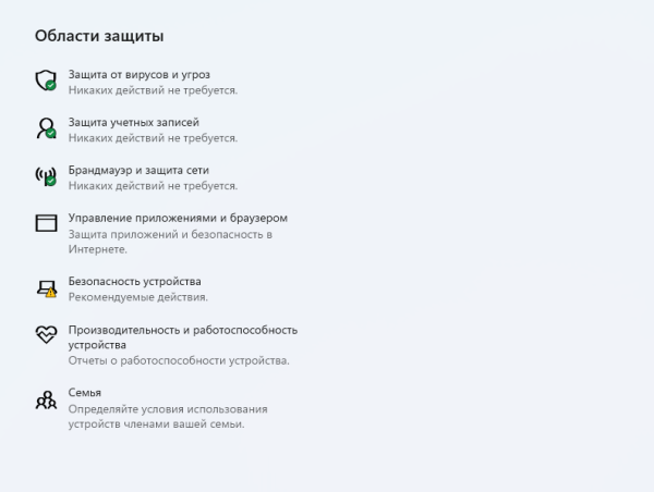

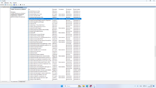

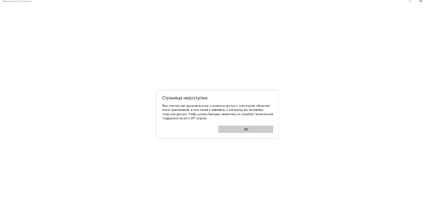

34 минуты назад, kudyukovn сказал:
Да на сайты с антивирусами не могу зайти
Сообщите, пожалуйста, на какие именно сайты.
Проверьте идёт ли пинг на эти сайты, в командной строке запустите, например такую команду:
ping www.kaspersky.ru
Сообщите результат.
36 минут назад, kudyukovn сказал:
дефендер не включается вообще
При установленном стороннем антивирусе Защитник отключается, это нормально.
Или покажите скриншотом как именно он "не включается".
Не заходит на сайт Касперский, Аваст
Но любые другие сайты работают
