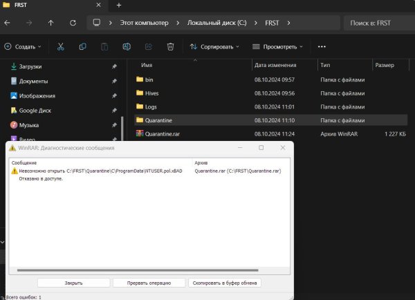

Папку С:\FRST\Quarantine заархивируйте с паролем virus. Неполучается не 7zip не rar - ошибка (скрин).
Может быть, FRST не был  закрыт еще?
завершающие шаги:
Может быть, FRST не был  закрыт еще? нет, закрыт проверил ещё раз, та же самая ошибка при архивации.
