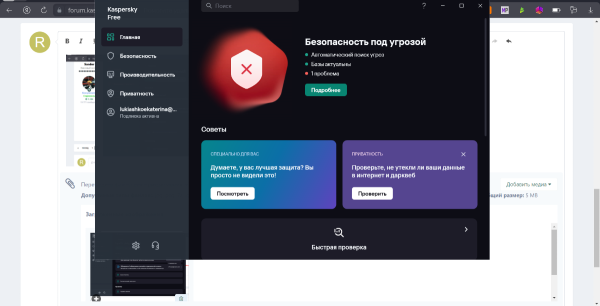

      Добрый день. Сразу скажу компьютер не мой, помогаю родственникам удаленно, использую RUSTDESK , В общем скачали ребенку книгу и через время Касперский выполнил автоматическую проверку и выявил нахождения трояна в памяти, естественно еще раз проверил  и Касперским и DrWeb. Все так же поругались на трояна в памяти после процедуры лечения предложили перезагружаться, но как понимаете результата не дало.
      Файлы автологгера прикрепил + скрин с каспера.
