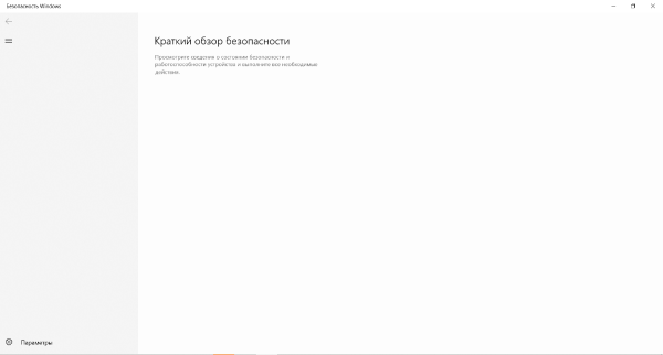

При попытке скачать программу VoiceMod с телеграм-канала Voicemod Pro и запуске из него файла Voicemod_setup.exe поймал вирус-шифровальщик вымогатель LockBit 3.0, от которого мне помогли окончательно избавиться здесь на форуме "Помощь в борьбе с шифровальщиками-вымогателями", но остались проблемы - был отключён и сделан неактивным Windows Defender (прилагаю скриншоты ниже), а также слетела активация самой Windows с ошибкой "Не удаётся активировать Windows на этом устройстве, так как наши серверы активации на данный момент недоступны...", код ошибки - 0x80072EE7 (также прилагаю скриншот ниже)

А эта статья мне не помогла по причине отсутствия в списке служб «Служба “Безопасность Windows”» и «Центр обеспечения безопасности»

30 минут назад, S14Y3R сказал:
у вас нет этих служб? Тогда разумеется ничего работать не будет.
Думаю в этом случае нужно переустанавливать Windows в режиме обновления. Через Media creation tools, например.
