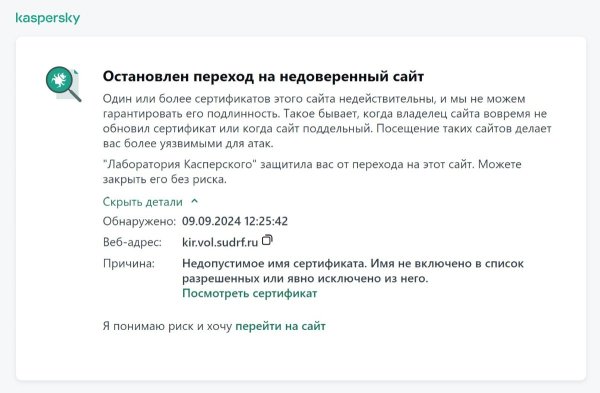

Kaspersky Premium при посещении сайтов судов Российской Федерации ВСЕГДА (каждый день, при посещении каждого сайта суда) выдаёт следующее сообщение:
Учитывая, что я могу за день открыть множество разных сайтов, мне приходится делать море дополнительных кликов мышкой, чтобы всё же перейти на сайт.
Подскажите, как отключить это уведомление, либо убрать проверку сертификатов для наших судов?
Посещают малодушные мысли, что лучше программу удалить, чем продолжать терпеть такое её поведение.
Особенности российских сертификатов известны уже не один год, можно же подстроиться, раз уж продукт для пользователей России официально работает?
А сертификаты установлены: https://www.gosuslugi.ru/crt или  https://www.sberbank.com/ru/certificates?
21 минуту назад, Mrak сказал:
Добавить в исключения антивируса: https://support.kaspersky.ru/common/error/other/12489#block7

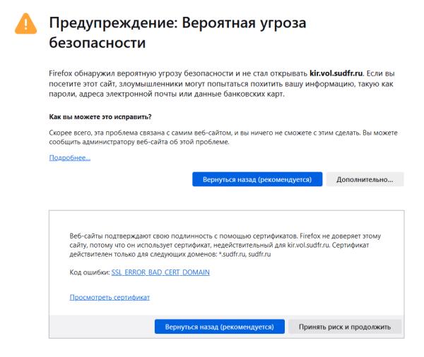

Здесь проблема самими сайтами, если отключить даже антивирус и исключить из проверки, то будет ругаться сам браузер:

По ссылке @Friend раскрываешь спойлер "Как исключить сайт из проверки в Kaspersky Standard, Plus, Premium"
и по инструкции добавляешь в доверенные адреса "*.sudrf.ru"

openssl s_client -showcerts -connect  kir.vol.sudrf.ru:443
Connecting to 84.42.111.139
CONNECTED(00000003)
depth=2 OU=GlobalSign Root CA - R3, O=GlobalSign, CN=GlobalSign
verify return:1
depth=1 C=BE, O=GlobalSign nv-sa, CN=GlobalSign GCC R3 DV TLS CA 2020
verify return:1
depth=0 CN=*.sudrf.ru
Остальной вывод я убрал. Самое важное здесь то, что написано в CN. Символ * - это подставочный символ, означающий "любое количество любых символов". ОДНАКО. В целях безопасности, RFC 2818 требует, чтобы он применяелся только на ближайший поддомен. То есть aaa.sudrf.ru и bbb.sudrf.ru можно, а вот на aaa.aaa.sudrf.ru уже нельзя.
В этом легко убедиться, если убрать из адреса поддомен kir и оставить только вол.судрф.ру. Да, будет ошибка 404, но сертификат при этом будет валидным.
В общем, стоит связаться с техподдержкой и объяснить, почему сертификат не может удостоверять ЛЮБОЙСУБДОМЕН.vol.sudrf.ru, но без проблем удостоверяет ЛЮБОЙСУБДОМЕН.sudrf.ru.
Изменено пользователем Umnik
Сертификат выдан на *.sudrf.ru. но это не распространяется на домены 4-го уровня.
