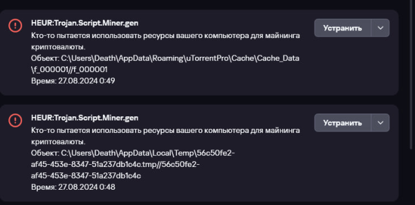

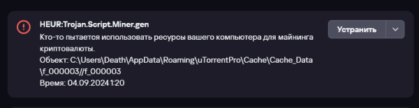

Доброго времени суток! Помогите, пожалуйста 🙏
Устанавливал несколько игр с торрента, после чего заметил сильную загрузку ЦП в обычных задачах.
Выявил, что грузит проц приложение uTorrent, хотя оно должно быть закрыто. Удалил его, оно автоматически при новом запуске устанавливается снова в тихом режиме (просто в недавно добавленных опять его вижу).
Касперский Free нашёл 2 майнера, вырезал их, однако ситуация повторяется и дальше.
