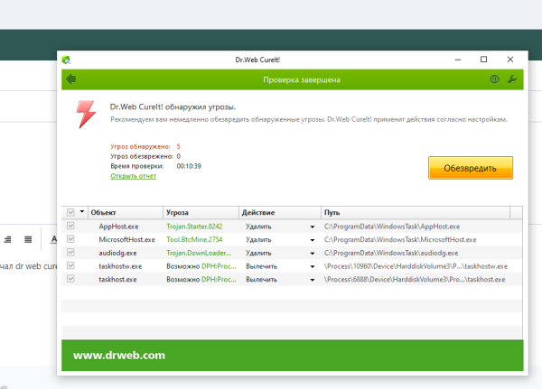

Захотел проверить свой компьютер на наличие вирусного ПО, и заметил что не один сайт с ативирусниками не открывается, скачал доктор веб, просканил все, и заметил что некторые файлы не удаляются, и вылезает самораспаковывающейся архив.

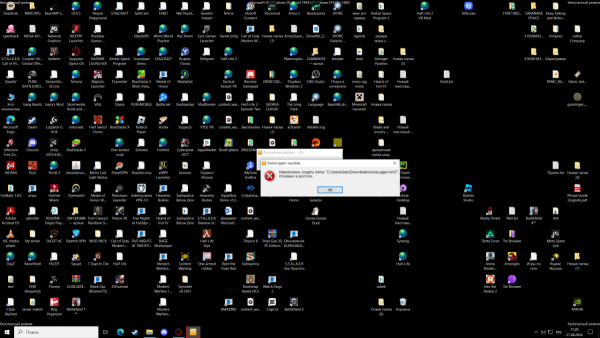

АвтоЛоггер не запускается даже в безопастном режиме, и даже если его переименовать.

Не получится, запускайте в безопасном режиме с поддержкой сети.
После перезагрузки системы соберите  CollectionLog Автологером уже в нормальном режиме.
