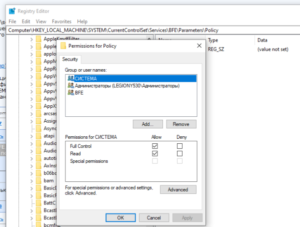

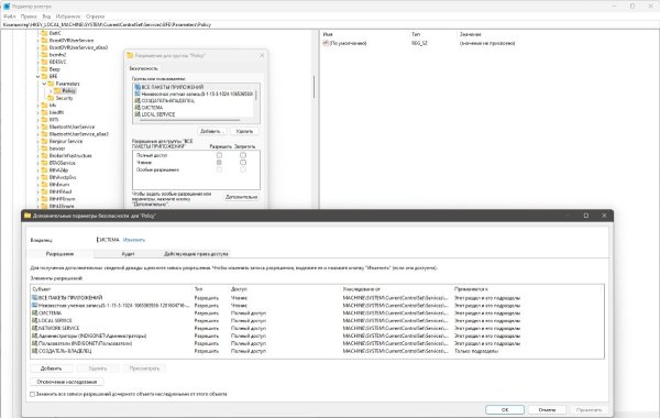

1 час назад, in-digp сказал:
ело в том что такой группы нет чтобы её добавить.
Попробуйте так:
Правой кнопкой мыши -> Разрешения -> добавить NT Service\BFE
Я почитал эту тему и у меня впечатление, что у вас вообще проблема с системой. Для начала проверьте исправность дисков. возможно из-за проблем с дисками повредились системные компоненты. И проблема с запуском службы BFE это следствие. По-хорошему вам бы проверить диски на ошибки и переустановить ОС.
