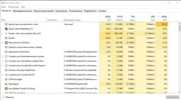

Папка с майнером удалилась наконец-то, однако после запуска пк он начинает фризить (браузер начинает занимать 100% цп). Такое длиться в течении минуты, потом спадает использование ЦП, но переодически все ровно фризит комп на долю секунды. Единственное что заметил в диспетчере задач - это то что иногда диспетчер окон рабочего стола занимает 40%+ GPU. Прикрепляю скрин
Плюс сейчас только что синий экран смерти вылез с ошибкой VIDEO_TRD_FAILURE (nvlddmkm.sys). Сейчас Malwarebytes попробую

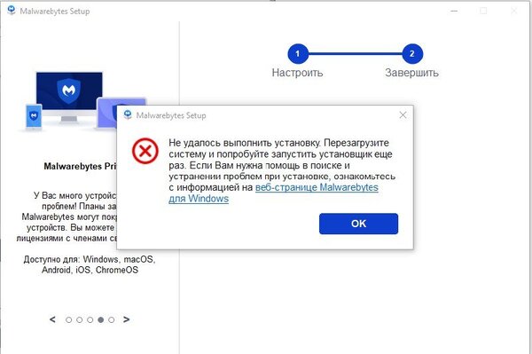

Ошибку выдает при установке Malwarebytes. Перезагружал пк и заново пытался не помогло.
Ладно, тогда оставьте его.
