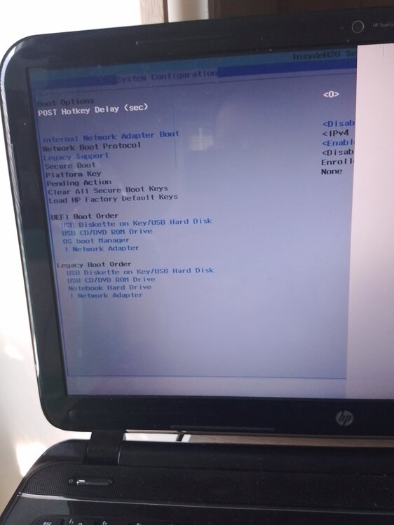

12 минут назад, andrew75 сказал:
И какие сейчас настройки bios-а покажите.
Я только legasy включил.
Вобщем надо подбирать настройки при которых запустится.
Снимите для начала галочку "Добавить исправления..."
Какие еще есть варианты в "Схеме раздела" и "Целевой системе"?
Файловую систему поменять можно?
И настройки bios покажите все-таки.
Ноутбук начинает загружаться в зараженую виндовс.
Хотя я в Bios-e поставил загрузку с флешки.
Он не смог загрузиться с флешки и перешел на загрузку со следующего устроqства по списку в bios

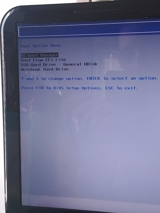

Я выбираю 3 пункт,но при загрузке появляется чëрный экран.

С bios-ом примерно понятно, там больше никаких полезных настроек нет, похоже.
Про варианты настройки rufus-а мне ответьте.

При загрузки с флешки,с помощью boot menu,появляется логотип win10 и потом чёрный экран.

Как вариант можно еще попробовать более старую версию rufus-а
отключил исправления для старых bios-oв,попробую загрузиться.
Ураааа
Спасибо! вы волшебник,вчера до 3 ночи ковырялся и ничего не получалось.А тут получилось!
