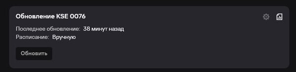

Все равно не получается - создал отдельную задачу KES для Windows (12.5.0), распространил на конкретную рабочую станцию, запустил - выполнена успешно. На указанной станции видно, что задача выполнена, но версия упорно сохраняется старая - 12.4.0.467. В чем же может быть проблема?

Проблема в вашей невнимательности. Зачем вы используете задачу обновления баз, если вам ранее написали какую задачу надо использовать?
31.05.2024 в 18:19, mike 1 сказал:
с помощью задачи удалённой установки.

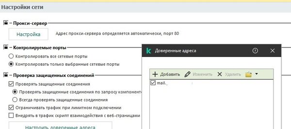

В итоге получилось; вот здесь прописал FQDN почтового сервера - сейчас коннектится MS Outlook. А как бы посмотреть на стороне рабочей станции, что имя почтового сервера внесено в исключения?
Порядок - разобрался 🙂 Спасибо за помощь!
