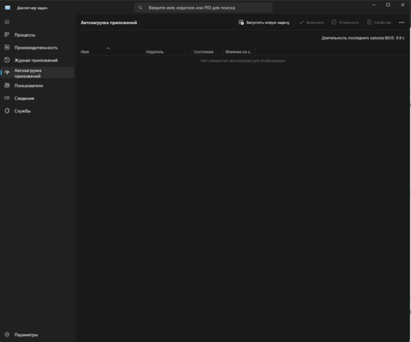

Еще я заметил, что пропала автозагрузка в Диспетчере задач. Её можно как то вернуть?image.thumb.png.323e62fdc2e3a345bd21dc296e9e1dd2.png

По данной проблеме "пропала автозагрузка в Диспетчере задач" пробуйте погуглить решение , ссылки на решение есть в поисковике, надо пробовать решить это на месте.
С автозагрузкой я разобрался, но заметил другую проблему: после всех выполненных скриптов после перезагрузки системы, чтобы клавиатура работала надо переподключать её. Не могла очистка случайно удалить кукую-нибудь важную dll или драйвер?

Всё исправилось после sfc.
