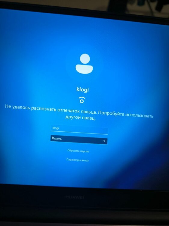

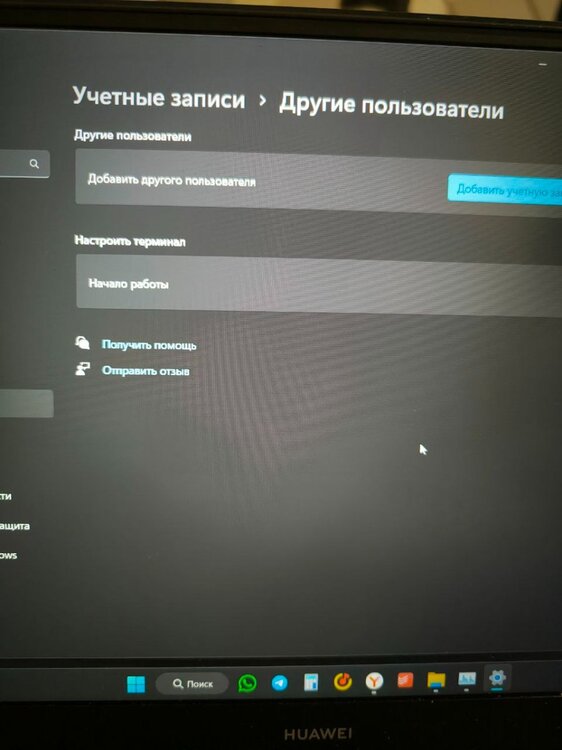

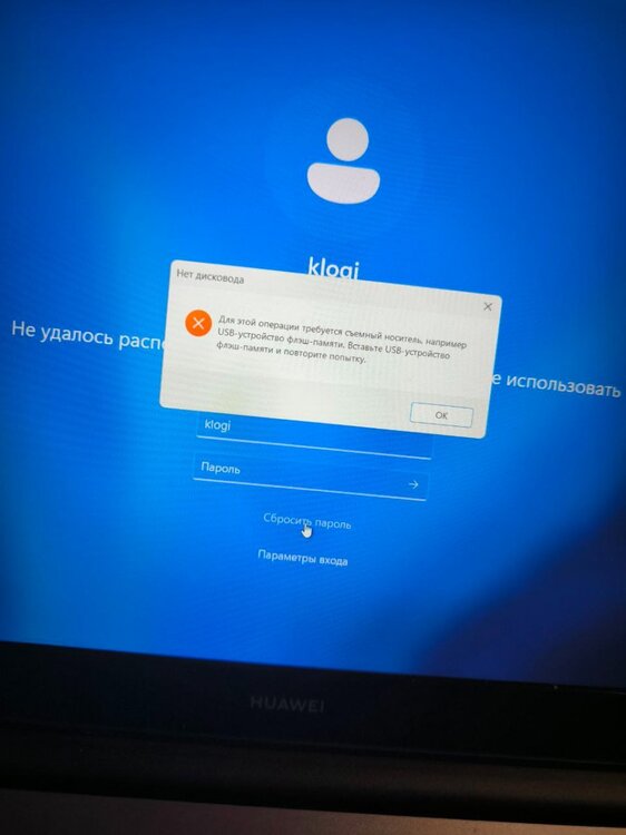

На рабочем ноутбуке - Huawei при его запуске (включение) в самом начале появляется некий пользователь Klogi, который больше нигде не фигурирует. При этом сменить меня (я пользователь) на этого Klogi через виндовс невозможно, зайти за этого пользователя также не возможно (фото прикладываю).
Прошу Вашей помощи в разборе этого кейса :)

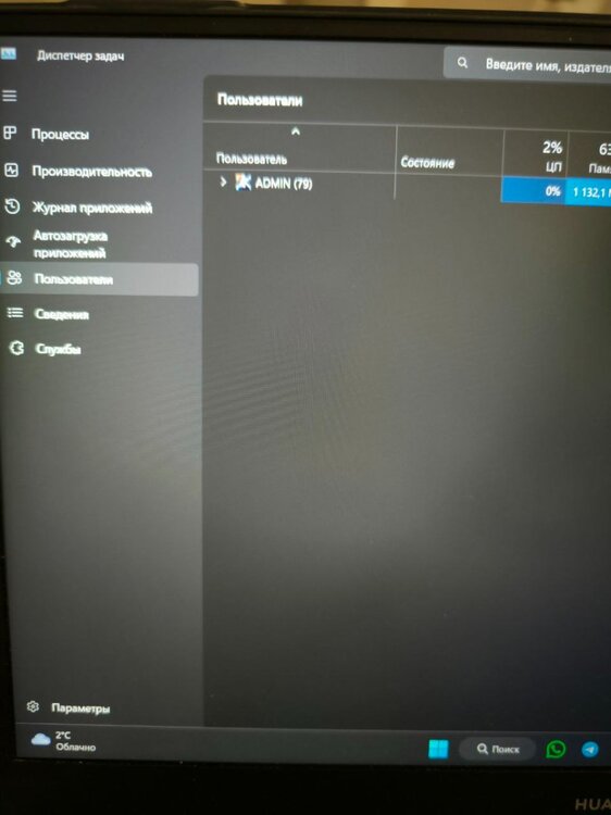

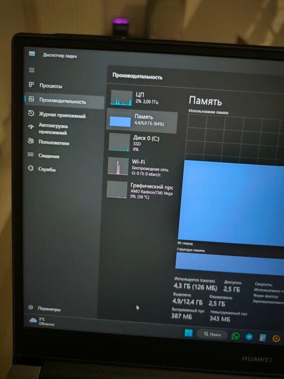

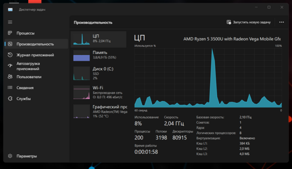

При запуске пользователя теперь нет.
Просто интерес, это майнер, как Джон у всех других пользователей?)
Ссылка на сообщение
С таким именем я пока впервые встречаюсь.
