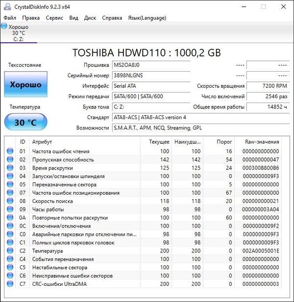

Добрый день! Пару дней сталкиваюсь с проблемой загрузки hdd на 100 % даже при старте системы. Полная проверка ничего не нашла. KAS Virus Removal Tool так же ничего не нашла. Что это может быть? HDD доживает последние дни?

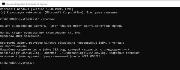

Выполните в командной строке запущенной от имени администратора
sfc /scannow
36 минут назад, ska79 сказал:
sfc /scannow
Отчет нужен?
12 минут назад, rayder8 сказал:
Отчет нужен?
Нет.
Теперь понаблюдайте за проблемой. Если не уйдет, то будем смотреть дальше.
38 минут назад, andrew75 сказал:
Нет.
Спасибо огромное. После перезагрузки средняя нагрузка hdd 1%
