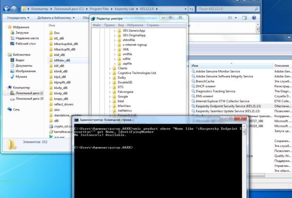

Здравствуйте, подскажите как можно удалить KES 12.1.0, а то как то затянулся  KEKS c KEPS    В Панели управления->Удаление программ  его нет, но он есть в реестре, и в службах
Также есть каталог C:\Program Files\Kaspersky Lab\KES 12.1.0, со всем содержимым (есть приложения avp и т.д., полный комплект приложений).
OC win7-32 бита. Хотелось бы без всяких клинеров и ремоверов от касп. так как полагаю, что они рассчитаны на 64 бита, и приходится прибегать к точке восстановления, после их работы
Т.е. можно ли  средствами этих приложений, которые в каталоге деинсталлировать или нет?., чтоб удалить(не остановить) хотя бы службы, а в реестре пусть болтаются..

Я уже не знаю вариантов, что ещё попробовать..:-), видел про этот msiexec.exe , это в том случае выдаёт идентификатор, если программа находится в списке Панель управление ->Удаление программ, но как я писал, её там нет, следовательно нет и идентификатора, выход один воспользоваться программами, которые есть в этом каталоге..
а если так:
wmic product get > C:\InstalledPrograms.txt
Можно еще посмотреть в реестре в этой ветке:
HKEY_LOCAL_MACHINE\SOFTWARE\Microsoft\Windows\CurrentVersion\Uninstall

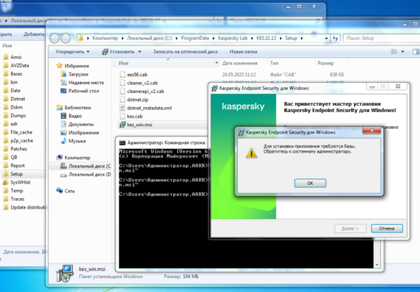

1. Вы не тот файл ищите - вам необходим kes_win.msi
2. После установки все необходимые файлы (в том числе и указанный в п.1) хранятся в папке C:\ProgramData\Kaspersky Lab\KES<номер версии KES>\Setup

Можно конкретно, что я не попробовал
1.  Ваша ссылка на kavremover, пришлось возвращаться к точке восстановления
2. Ссылка "andrew75",
    2.1 в ссылке не сказано где искать setup_kes.exe, поиском по диску не найдено
    2.2 msiexec.exe /x <GUID> /qn  нет <GUID>, пусто
3. kes_win.msi нигде не было сказано, что можно им воспользоваться, тем более по какому пути он находится..

На всякий случай, "если видел про этот msiexec.exe " :) то поискать строку удаления в реестре можно к примеру тут Computer\HKEY_LOCAL_MACHINE\SOFTWARE\WOW6432Node\KasperskyLab\protected\KES.21.15\environment ключ Ins_UninstallString вида msiexec.exe /x {8409A30E-CDF7-4800-B389-FB0A8FB6CE2C} /qb (в зависимости от версии ключ Ins_UninstallString и ветка KES.21.15 будут иметь другое значение, в примере для KES версии 12.3).
P.S. В ветку  HKEY_LOCAL_MACHINE\SOFTWARE\Microsoft\Windows\CurrentVersion\Uninstall KES себя не добавляет.
