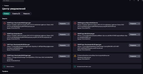

Здравствуйте, Касперский обнаружил троян, который не может вылечить, по такому пути C:\ProgramData\MoviGenius-463f7f01-be9f-4alb-ald3-094336fc5947\MoviGenius.exe
Удаляет, но с каждой перезагрузкой снова его обнаруживает
