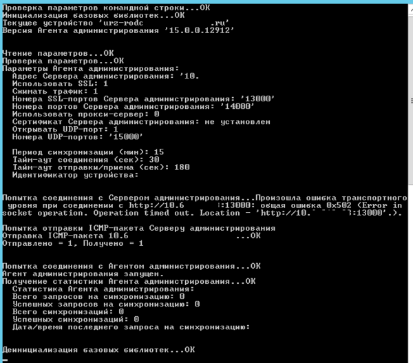

на устройствах куда вы пробовали установить решение вероятно установка запустилась и прошла успешно ...однако при попытке подключения агент не может связаться с сервером и отчитаться об установке ... проверьте
покажите вывод команды klnagchek.exe на устройстве что не может подключится
расположена по пути - C:\Program Files (x86)\Kaspersky Lab\NetworkAgent
https://support.kaspersky.com/help/KSC/14.2/ru-RU/3912.htm
правильно ли указан сервер KSC или его IP адрес, может ли машина "пинговаить" сервер про IP или DNS, есть ли с проблемной машины доступ к серверу на 13000 порт
команда для PS : tnc <IP или DNS имя сервера > -port 13000
Если утилита покажет что есть проблема подключения, из за SSL сертификата например, или ошибка в имени сервера, можно пере подключить устройство при помощи команды ... klmover.exe (по тому же пути)
https://support.kaspersky.com/help/KSC/14.2/ru-RU/227839.htm
по сути должно хватить команды - klmover.exe -address <адрес сервера>
в этот момент машина должна будет пеодключиться к указанному вами IP адресу, запросить новый сертификат сервера ...
Судя по скрину ...сервер пингуется но агент может к нему подключиться ...
с проблемной машины проверьте доступность сервера по 13000 порту ... как я говорил ранее
команда для PS : tnc <IP или DNS имя сервера > -port 13000 ...  покажите что он скажет ... вероятно между сетями закрыт

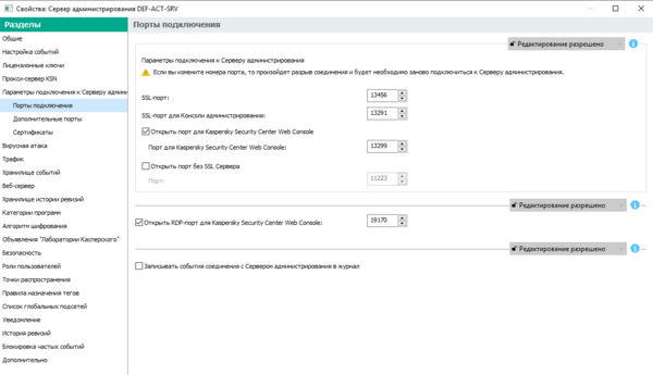

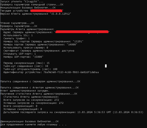

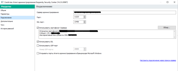

При проверки показало ошибку, но скорей всего это из-за того, что сотрудник который до этого пытался настроить сервер Касперского сменил порты установленные по-умолчанию
А в настройке самого агента стоят другие порты
Это на компьютере, где установлен агент и сервер его видит
Изменено пользователем Rasta_rguev
понятно ...тогда перепроверите что бы порты соответствовали тем что вы выбрали для работы во всех компонентах, 13456 насколько я понимаю, проверти с ним
хотя на последнем слайде у вас почему-то консольный указан 13291 (по моему тут ошибка)
уточните у вашего сотрудника чем он руководствовался, и где еще он менял порты ... если смена не регламентирована ни чем ... удалить полностью все (KSC и SQL сервера) ... и пересоздать ... с настройками по умолчанию ... либо фиксировать настройки в документации
Он начитался где-то в мануалах, что лучше сменить стандартные порты для лучшей безопасности. Я с нуля развернул сервер и все теперь работает. Спасибо за помощь!
