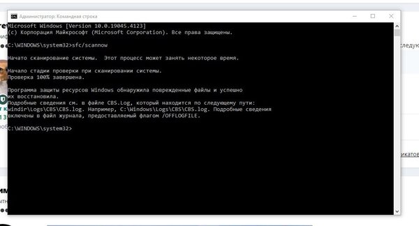

Со вчерашнего дня при включении компьютера и введении пароля появляется чёрный экран с курсором. В первый день я кнопкой на блоке питания отключала и включала компьютер, все оставалось без изменения. На клавиатуре нажимала разные кнопки произвольно, и о чудо через некоторое время появился рабочий стол и всё заработало. Сегодня такая же история. Диск года три назад меняли.

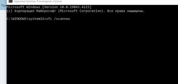

Если все-таки нормально загрузится, то запустите командную строку от имени администратора и в ней выполните следующую команду:
sfc /scannow
Windows у вас какой?
Windows10. Откуда запустить командную строку?
Изменено пользователем Максимовна
33 минуты назад, Максимовна сказал:
Это?  А что произойдёт?
Да. Будет произведена проверка целостности системных файлов
  • Спасибо (+1) 2
Перезагрузите ПК, введите пароль
Всё прошло на УРА!!! Всем кто помог, огромное спасибо!
